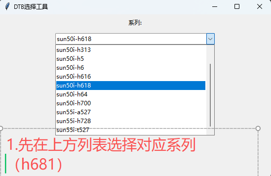

- 修改懒人包启动dtb

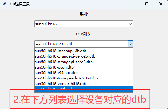

此步骤需要根据具体情况来做,H618的机器有很多,请大家选择自己手中机器的dtb

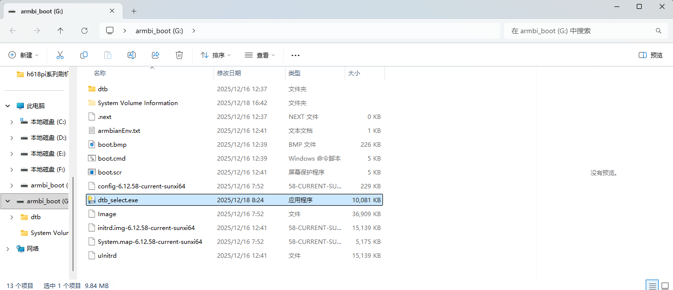

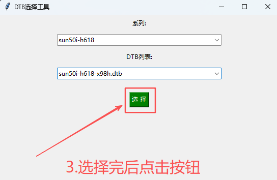

烧录完成之后,打开sd卡的armbi_boot目录,找到dtb_select.exe文件并运行,选择好自己手中机器的对应dtb。
此次教程使用的是一个x98h的开发版,所以我会选择x98h的dtb。同理,如果您手中的机器是pcdn的,那么就选pcdn的dtb。
选择自己手里的机型!!

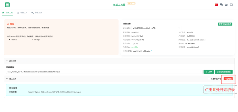

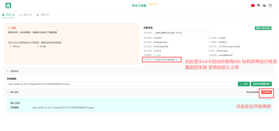

将调整好的sd卡插入到机器上,连接网线,接通电源并开机,使用同一局域网下的网页浏览器输入wghatools.local:8122进入冬瓜工具箱,如下图:

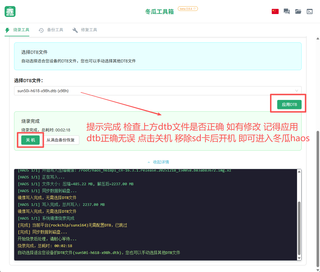

打开冬瓜工具箱之后,参考以下步骤操作。(根据自己手里的设备自行调整)
