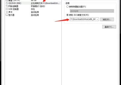

HAOS-PC系统安装
一. 准备工具 下载最新固件 工具盘 可烧录的PC机(具体机型按需求指定) 可上网的电脑 二. 安装流程 1、将下载的ISO文件,复制到系统引导的盘内(例如ventoy)。 2、将…

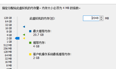

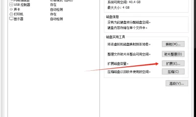

HAOS-VM安装方法

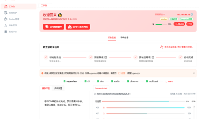

可视化查看盒子刷机过程
方式一:连接显示器 将HDMI视频线连接HA盒子和显示器,即可查看盒子的实时图像和设备的IP地址。注意该方法的显示器分辨率必须为1080P及以下,否则会显示花屏。 方式二:网页方式…
